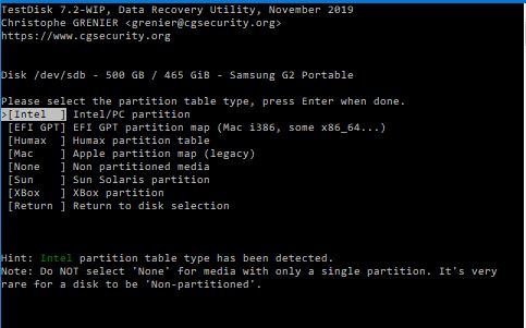

analyse de mon disque dur externe, mais je n'ai jamais eu à récupérer des disque raw
Capture-analyse de mon disque dur externe.JPG (33.26 Kio) Vu 7238 fois
l'anglais reste facile à comprendre :)
