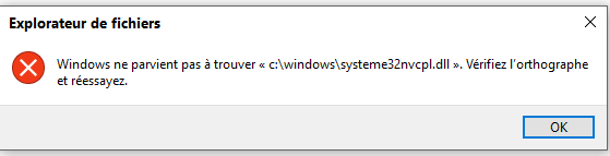

Il me semble que le chemin indiqué n'existe pas,
Capture-Windows ne trouve pas.PNG (5.53 Kio) Vu 12949 fois
en revanche "Chemin du dossier
C:\Windows\System32 permet de trouver nvcpl.dll
pour voir plus vite, colle l'adresse "C:\Windows\System32" en haut de l'explorateur, puis à droite recherche nvcpl.dll
