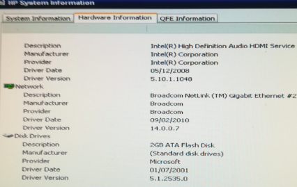

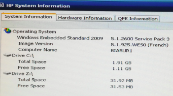

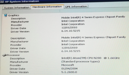

Description du bouzin ; 2gb ATA flash disk/ driver date 01/07/2001/
CPU INTEL ATOM N280 @1,66ghz/ Driver date 01/04/2004

tiens les captures des caracteristiques

Je t'avais demandé la quantité de mémoire de cette machine, -> tu m'as indiqué 2 GB .
En fait, c'est le disque C: qui fait 2 GB et ça c'est vraiment trop peux !
Un vista simplement installé fait déjà presque 10 GB sans avoir rien installé (en fait j'y ai installé uniquement Firefox)
Du coup, je ne sais toujours pas la quantité de mémoire (RAM) de ta machine comme affiché sur ma première image un peu sous Ordinateur.
