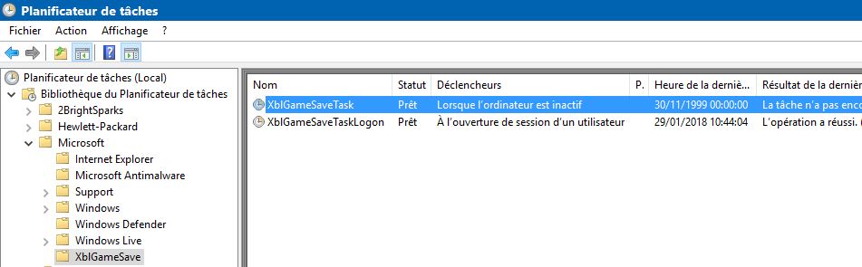

Re: Installation de Windows sur un SSD PCIe
De rien, regarde dans l'observateur et dans le planificateur surtout s'il y a des tâches planifiées non souhaitées:
http://forums.cnetfrance.fr/topic/11760 ... -ou-vista/
Surtout s'il y a du rouge :bizar:
http://jpcheck.developpez.com/tutoriels ... windows-7/
Capture-sauvegarde de jeux du planificateur.JPG (53.34 Kio) Vu 8719 fois
Je ne me sert pas de jeux
Mais ça fait quand même beaucoup examiner si tu déroules la liste, voir surtout ce qui consomme des ressources, aucune appli exotique?
Voir msconfig démarrage, mais je crois que c'est fait...
