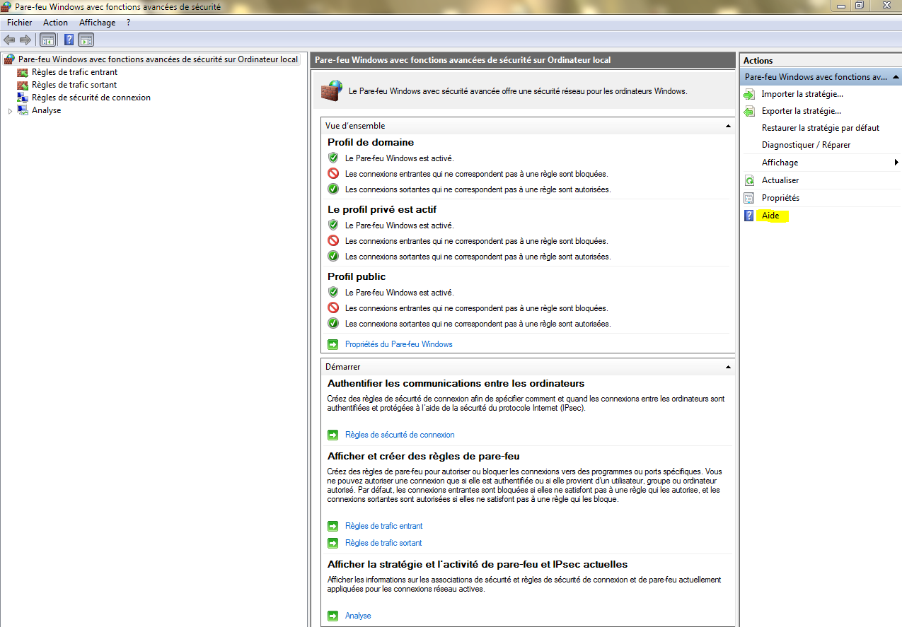

Une réponse ici -> Activer le pare-feu Windows et configurer le comportement par défaut

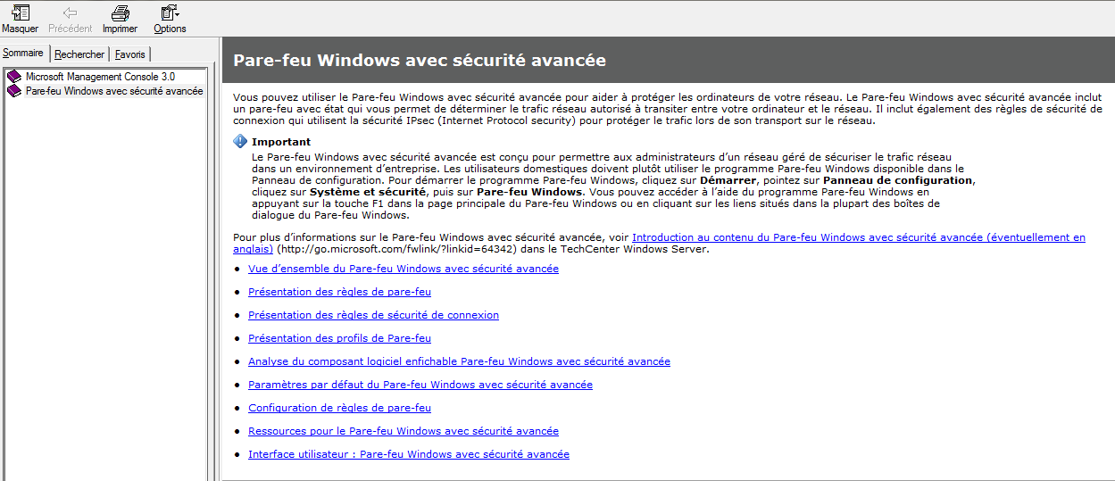

Sinon, tout est expliqué ici -> Page de propriétés du Pare-feu Windows avec sécurité avancée.
Jamais touché au pare-feu de Windows 7 sauf pour des autorisations en ce qui me concerne.
Pour les jeux de règles sur la même page vous aurez:
Page de propriétés de règle de sécurité de connexion
Assistant Règle de pare-feu
Page de propriétés de règle de pare-feu
Page de propriétés de règles de pare-feu analysées
Page de propriétés de règles de sécurité de connexion analysées

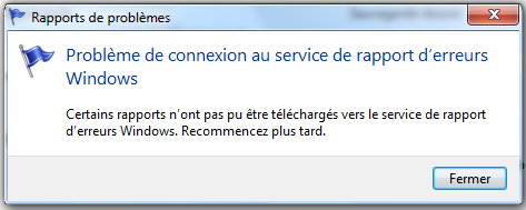

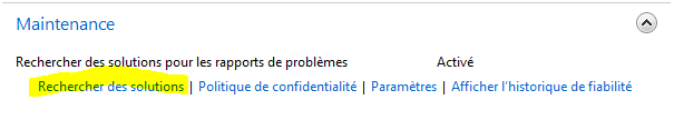

J'ai fait un scannow qui a, semble-t-il, réglé le pb de WU. Il me reste juste le truc dans maintenance (Panneau de configuration\Tous les Panneaux de configuration\Centre de maintenance) qui ne va pas jusqu'au bout :Avez-vous fait une vérification des fichiers système ?
Avez-vous utilisé DISM (Correction des erreurs de mise à jour de Windows à l'aide de DISM ou de l'outil d'analyse de l'installation conforme des mises à jour du système) ?
- maintenance1.png (5.15 Kio) Vu 2875 fois
- maintenance2.png (24.82 Kio) Vu 2875 fois

Rétablir les service de Windows update notamment ceux du pare feu:
Fichier .reg à télécharger en zip pour Windows 7 et rétablir les valeurs indispensables:
source en bas de page:
http://forum.malekal.com/viewtopic.php?t=36444&start=
autres:
https://www.malekal.com/reparer-le-firewall-de-windows/
rappel de notre dernier entretien en images, comme celle proposée par notre ami J@M3S
topic17993-10.html#p107766
3e image sur les fonctions avancées entrantes et sortantes.

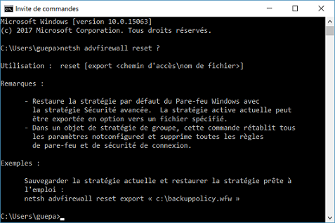

Si l'objectif est bien de remettre les paramètres du Pare-Feu Windows aux valeurs par défaut, il suffit de sélectionner Paramètres par défaut dans le volet de gauche du Pare-feu Windows.
Tu peux aussi le faire en ligne de commande avec la commande suivante :
Pour savoir ce que fait la commande précédente, saisis la commande suivante :
Source : http://www.thewindowsclub.com/reset-win ... l-settings
Code : Tout sélectionner
netsh advfirewall resetCode : Tout sélectionner
netsh advfirewall reset ?@+
