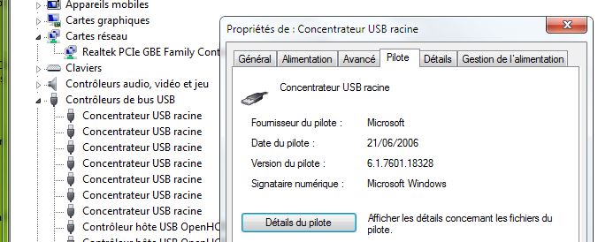

Va dans le gestionnaire de périphérique, dis nous si tu as des ! jaunes...ou :warn: (tape gestionnaires de périphérique dans la barre de recherche Windows) clic droit sur propriété voir le pilote concerné à tout hasard
Indique nous la marque et la version du PC, des pilotes constructeurs sont souvent disponibles (avec connexion :hein: )
voir l'aide possible selon tes problèmes de pilotes avec http://www.touslesdrivers.com/
Si pas de connexion, ça ne sera pas simple vu d'ici.
Capture-clic droit pilote dans gestionnaire.JPG (54.29 Kio) Vu 4004 fois

le DD fonctionne parfaitement, mais pour la mise du jour du pilote la case et griser, donc pas accès non plus par la
donc cela viens bien du probleme du "'bureau""
