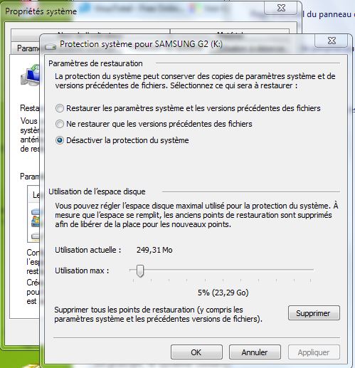

Déjà essaie d'augmenter le pourcentage de disque alloué, 1% ça ne fait pas beaucoup sur 1000 si /2 alors passe à 10%,
Mon paramétrage pour 500 GO sur Windows 10, mais c'est idem pour Windows 7.

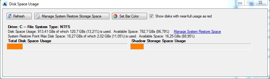

Accessoirement utiliser ce logiciel pour créer des points de restauration hors points automatiques, tu peux également y gérer l'espace disque et voir s'il est suffisant ou limité sur gratilog par exemple restore point creator
une fenêtre de gestion de l'espace disque en exemple (valable également wous Windows 10):
A savoir qu'il s'agit du pourcentage de la partition (si partition il y a) et non du disque entier, (voir ma fenêtre ci-dessous sur logiciel tiers)."hoddor a dit:

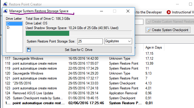

Et à propos de Restore Point Creator une fois de plus merci ! Je ne connaissais pas non plus et je vais le tester de suite. J' avais aussi fait un tour du coté des applications et effectivement j' en ai trouvé quelques une assez intéressantes, j' en ferai la liste à ma prochaine réponse.
edit: excellent logiciel, voici un résumé:
- Capture.JPG (39.91 Kio) Vu 5693 fois

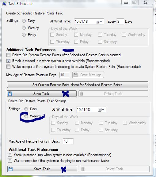

Il faut peut-être vérifier de temps en temps et supprimer le anciens points de restauration devenus inutiles (plus que 3 semaines par exemple).
Il y a possibilité de régler la suppression des anciens point de restauration dans le logiciel "restore point creator" (qui se met à jour seul par tom'updater) suppression coher soit plus de 10 jours, soit plus de 21, ça devrait suffire, et regarder de tempe en temps ce que ça donne.
J'utilise ce logiciel principalement sous Windows 10 qui ne crée pas assez de points automatiques..justement
