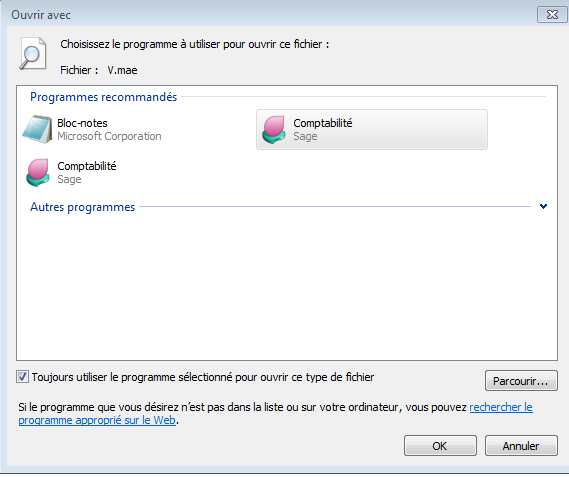

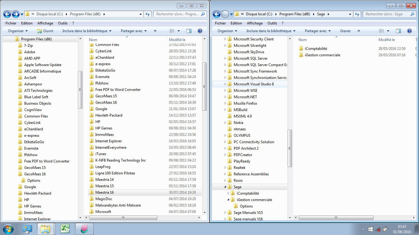

Re: programme par défaut
Rebonjour,
Par contre, je peux choisir la version que je veux pour maestria (compta) mais pas pour la gescom!
Ci joint deux captures d'écran:
1/ l'emplacement des applications
2/ la fenetre de choix du programme par défaut (il propose deux version pour la compta mais une seule pour la gescom) et si je parcours pour choisir GecoMaes 16, rien ne se passe.
Une autre idée?
Une autre idée?
