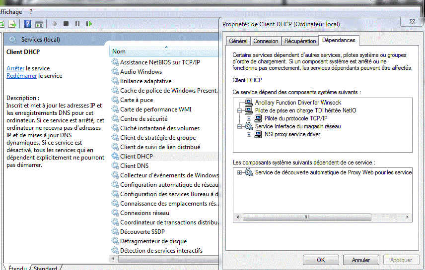

tu peux aussi chercher les composants système dont dépend le client DHCP (dépendances) dans clic droit propriétés de service DHCP:
cherche les propriétés de ceux ci a tout hasard.
Capture-client DHCP.GIF (81.55 Kio) Vu 4091 fois
En cas d'échec de ta recherche Aski propose ceci:
Vérifier si les services dont dépend le service Client DHCP sont bien démarrés (voir l'onglet Dépendances)
