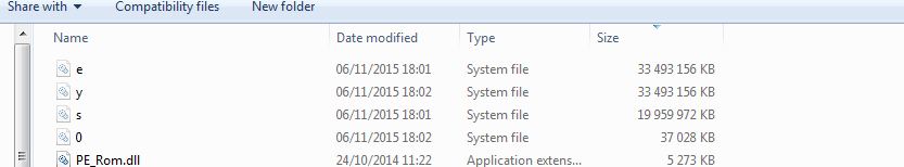

depuis hier je pense, mon ssd system (c:/) s'est mis a ne plus avoir de place. J'ai trouvé les coupables : des fichiers étranges, cachés, dans c:/windows. (Je tourne sous Windows 7 x64.)
3 font 32GB et le dernier 13GB. Ils prennent la place totale disponible sur le disque, et impossible de les effacer. Ils n'ont pas d'extension, et s'appellent "e" "s" "y" et "0"
J'ai scanné avec MSE et malwares anti malwares.
Rien de spécial pour eux qui n'ont rien trouvé.
Quelqu'un pourrait il m'aider à sortir de ce mauvais pas ?

Héhé. Y'a du progrès, le fichier "s" est parti", et deux autres ont singulièrement perdu du poids... Je vais rebooter pour voir. Voilà le log

Ah ben non en fait. Au reboot, les revoici tous, et il prennent autant de place qu'il y en a... snif...
