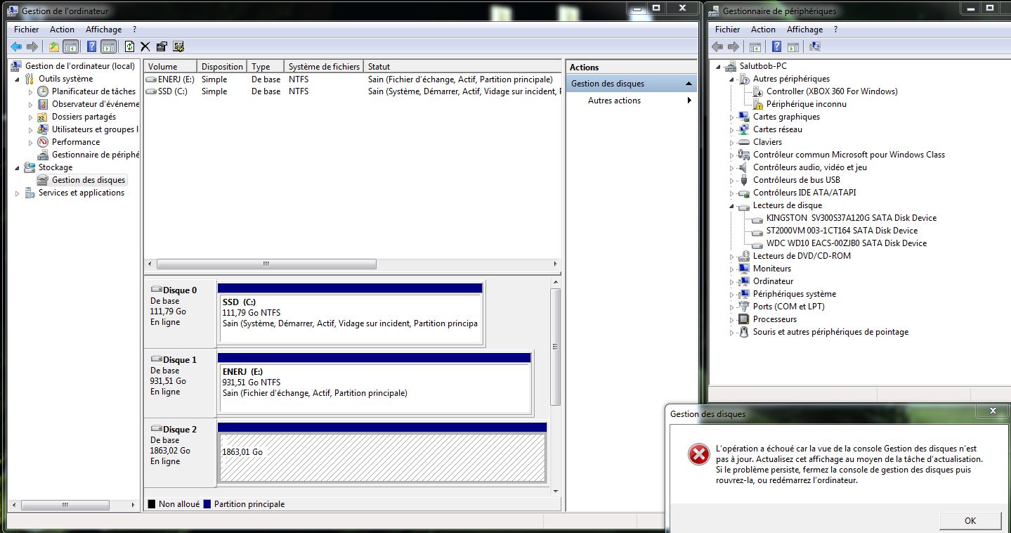

Me voici dans le pétrin depuis quelques temps; j'ai deux soucis.
- Le premier étant mon disque dur Western Digital Blue qui n'est plus reconnu dans windows (périphérique inconnu). J'ai essayé de voir si ça venait des branchement et d'un problème de Lettre non assignée dans le gestionnaire de disque; mais impossible de faire une action sans que des messages d'erreurs ne s'affichent.
- Donc je me suis dit, ça vient peut être de l'alimentation : là aussi j'ai changé l'alimentation en en prenant une de 750W (mon ancienne étant de 450W) mais rien ne change.
-J'ai donc décidé de regarder si mes fichiers étaient toujours présents avant d'essayer de formater ou de faire des tests avec le logiciel Get Data Back et ils sont toujours là ! :-P
- Alors je me suis dit ; Tiens, je vais racheter un autre disque dur de 2 To pour transférer le contenu du Western Digital 1To dans mon nouveau Seagate 2To !
C'est là qu’apparaît le deuxième problème ; impossible de créer un volume, ou de faire quoi que ce soit; le Seagate apparaît aussi comme périphérique inconnu. Donc je ne peux pas transférer mes fichiers du Western Digital. J'espère qu'il ne faut pas que je réinstalle windows, j'ai vérifié avec Spyware et Malware, je n'ai rien trouvé. :(
De plus ; Lorsque je branche les deux disques durs en même temps il y à trois périphériques inconnus.
Capture DD Seagate :

J'ai regardé la vidéo et c'est à la dernière étape (bouton terminer à 6mn39 de la vidéo) que le message d'erreur apparaît. Et ton lien comment ça marche j'avais déjà vu et essayé (même chose que la vidéo) et ça ne fonctionne pas au bouton terminé; message d'erreur. (toujours le même que j'ai mis dans la capture d’écran). Je ne sais pas en quel format il est puisque je ne peux pas le voir vu qu'il ne se formate pas.
Je vais essayer la dernière vidéo et je te tiens au courant,
encore merci.
Edit : J'avais déjà essayé cette option mais à 4mn30 de la vidéo c'est là que je coinçais "create partition primary" car il m'indique : "Erreur du service de disque virtuel : le délai de l'opération a expiré. DiskPart a fait référence à un objet qui n'est pas à jour. Actualisez l'objet à l'aide de la commande RESCAN. Si le problème persiste; quittez DiskPart, puis relancez DiskPart ou redémarrez l'ordinateur."
J'avais déjà essayé le rescan, qui demande de refaire toute la manip' et arrive au même résultat et j'avais déjà essayé de redémarrer l'ordi ça ne changeait rien. Je comprends qu'il dise qu'il n'est pas à jour mais lorsque j'essaie de cliquer sur mettre à jour le pilote il dit que c'est la dernière version, et lorsque je désinstalle le pilote du disque dur et/ou celui du périphérique inconnu et que je redémarre l'ordi, tout se remet comme avant... :cry:

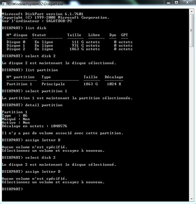

Voici une capture de ce qui se passe dans cmd avant que le disque virtuel ne soit activé,

diskpart
diskpart
Re: Problème initialisations disques durs/périphériques inconnus
Je vois ta réponse,
Essaie de télécharger MiniTool partition wizard pour avoir une vue précise des disques et des formats à tout hasard:
http://www.partitionwizard.com/free-par ... nager.html
Je me demande si tu n'as pas oublié une étape: detail partition
Dans diskpart, tapes la commande
 list disk
ce qui va te donner les disque présents et leur numéros.
Repère le n° de ton disque (probablement le zéro) et tapes alors la commande:
select disk le_N°_de_ton_disque
il doit d'indiquer "Le disque # est maintenant le disque sélectionné."
ensuite tape
list partition
tu auras la list des partitions présentes sur le disque.
repère le n° de la partition concernée et tapes:
select partition le_N°_de_la_partition
==>> et pour voir son état, une fois la partition sélectionnée, tapes
  detail partition
fais une capture du résultat et post celle-ci ici.
essaye aussi à ce moment là de taper:(trouver une lettre non utilisée)
 assign letter G
Post aussi une capture du résulat de cette commande.
On voit ça demain à tête reposée ;)
