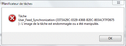

je viens d'essayer la deuxième méthode (peut-être préférable) par task dans system32, j'avais aussi un message "bloquant:
Capture-planificateur endommagé.GIF (19.02 Kio) Vu 1168 fois
J'ai sauvegardé le dossier WindowsBackup du system 32 task Microsoft Windows, ailleurs dans un dossier "sécurité créé pour l'occasion puis supprimé.
(il faut passer outre l'avertissement de Microsoft pour ouvrir "task": continuer)
ensuite appliquer successivement:
msfeedssync disable
entrée
msfeedssync enable
entrée
dans une fenêtre de commande en mode administrateur et je n'ai plus le message en question.
Me concernant j'avais perdu la restauration système, non les points, mais la restauration ne se faisait pas, j'ai appris quelque chose ;)
a suivre
