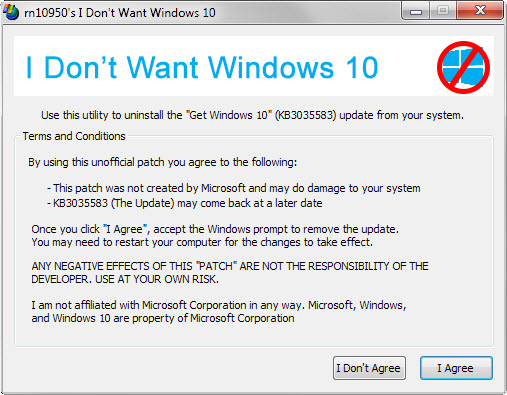

depuis l' execution du patch " i dont want windows 10 " mon planificateur de tache ne fonctionne plus.

sudauto a écrit :patch " i dont want windows 10 "
Dans cette phrase, je vois deux choses qui me disent de ne surtout pas l'utiliser:
  • Patch
  • i dont want windows 10
Leur EULA est d'ailleurs très clair:

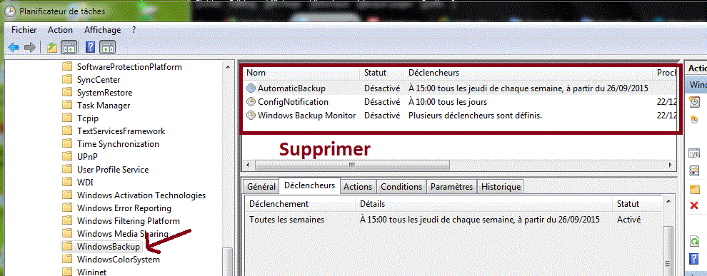

ce qui t'amène ici: bibliothèque>Microsoft>Windows>Windows backup:
Capture-Windows backup planificateur.gif (97.85 Kio) Vu 2097 fois
Là il (David Vinod) conseille de supprimer les tâches de sauvegarde et de les recréer mais je ne sais pas comment :hein: )
