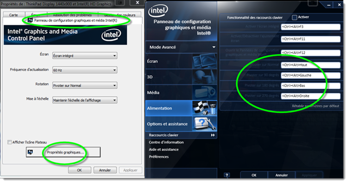

Ayting a écrit :Aussi Alt gr + fleches directionnelle ne fonctionne pas, pour faire pivoter l'écran ne fonctionne pa non plus
Attention que ces raccourcis clavier ne sont pas natifs Windows, mais gérés par le driver/gestionnaire de la carte graphique.
NB: CTRL + ALT équivaut à AltGr
Alain
Ayting2
Enregistré le : mer. 4 févr. 2015 17:55
Re: Certains raccourci clavier ne fonctionnent plus !
Message par Ayting2 »
Ah oui effectivement c'était pas le bon raccourci pour Alt Gr, mais ça ne fonctionne toujours pas, il ne prend pas en compte le raccourci clavier quand même
