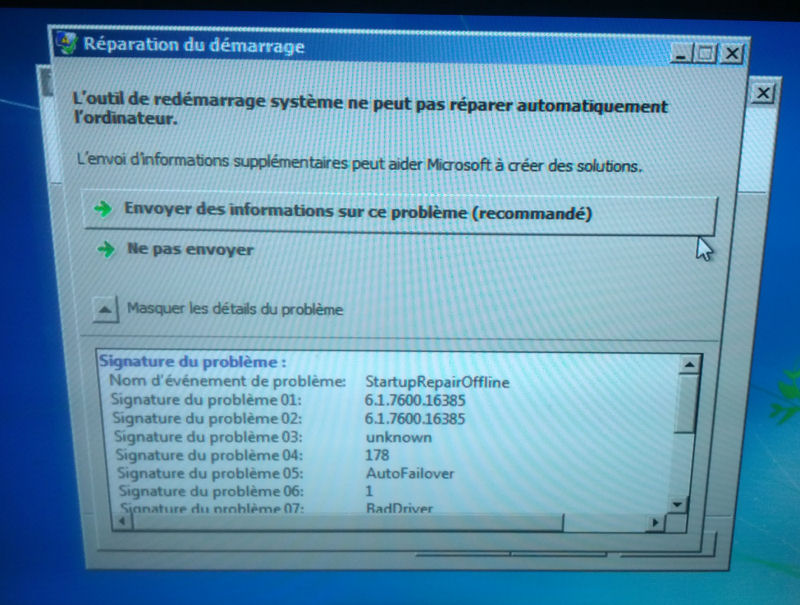

Un ami a le même problème, après avoir laissé son ordi éteint pendant les vacances.
1. Même en démarrant la machine à partir du lecteur de DVD en essayant successivement deux DVDs différents de Windows7 (FR puis US), impossible d'arriver dans l'écran de réparation:
2. Au lieu de ça, on arrive dans l'écran Windows qui propose de scanner le disque et tenter de réparer, opération qui dure environ deux heures et finit par cette erreur:
Avant de sortir les données et réinstaller Windows de scratch, j'aimerais être sûr qu'on ne peut rien faire. Des articles/fils recommandent de d'abord essayer un "sfc/scannow". Qu'en pensez-vous?

Oui, on a bien sûr d'abord essayé "Démarrer normalement", puis comme ça ne bootait pas, "Réparer Windows" : là, ça mouline pendant deux heures, et ça finit avec le message indiqué.
Je note le "BadDriver" et le fait qu'on n'a pas pu booter du DVD avec deux DVDs différents.
