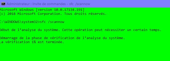

Une autre méthode que j'ai ajoutée au message précédent, comme sfc / scannow dans l'invite de commande en mode administrateur.
donnes les résultat de ces méthodes STP, suite
Exécution de l'outil Vérificateur des fichiers système (SFC.exe) :
- Ouvrir l'invite de commande en mode administrateur
lire en 3 dans le lien ci-dessous:
À l'invite de commandes, tapez la commande suivante, puis appuyez sur Entrée :
sfc /scannow
Capture-extrait sfc-scannow.JPG (33.15 Kio) Vu 2410 fois
https://support.microsoft.com/fr-fr/hel ... ted-system

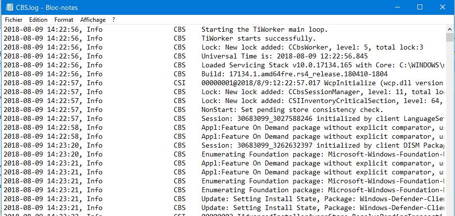

j ai fais un scan il a trouvé des erreurs j ai ouvert le fichier avec CBS mais trop compliqué à déchiffrer pour moi trop de lignes.
widows 7 X86 pentium dual core cpu e5300 2.6GHZ ram 4GO
Re: mise a jour KB2952664 et KB4338818 impossible
et si tu ouvrais un nouveau sujet demandant d'analyser le résultat que donne le copier coller dans explorateur de:
%windir%\Logs\CBS\CBS.log >"%userprofile%\Desktop\sfcdetails.txt"
Mais là pour interpréter, il faut le fichier, quelle que soit la personne qui t'aide (compétence mise à part, je ne suis pas forcément mieux placé)
exemple du mien sous Windows 10 (idem)
Ce qui est intéressant, ce sont les erreurs non réparées.

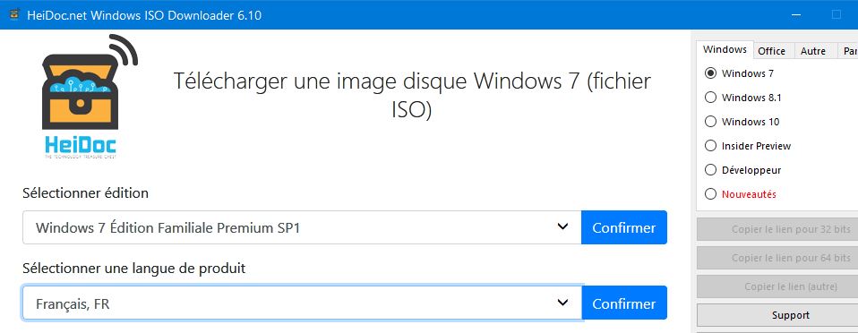

Téléchargement de l'iso dans ce lien dont tu peux te servir pour
https://www.heidoc.net/joomla/technolog ... nload-tool
télécharger "Windows ISO Downloader.exe" cliquer:
tu réponds non à la première demande, puis
en cliquant sur cet exécutable, cocher Windows 7 à droite, et choisir la bonne édition premium ou pro etc et français apr_s confirmation
Capture-isodownloader-choix windows 7.JPG (55.2 Kio) Vu 2405 fois
A ce stade, tu peux appliquer la solution de microastuce pour réparer
