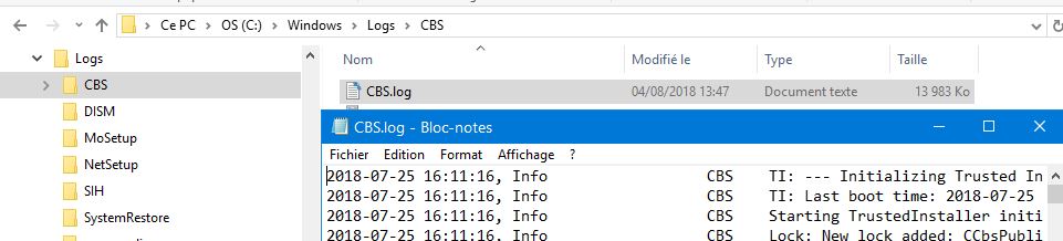

essaie de l'installer avec "DISM.EXE /ONLINE /addpackage etc.
https://www.sysnative.com/forums/window ... 4200d.html
Là ça devrait quand même aller ;)
Attention de bien utiliser le copier/coller du code en anglais, la traduction n'est là que pour faciliter la compréhension, car le code est modifié par la traduction.
KB4338818 a échoué avec le code 8024200D
C'est pour système 64 bits, as-tu un numéro d'erreur comme indiqué?

bonjour,
j ai pas tout compris. ou est ce que je trouve dism.exe.
widows 7 X86 pentium dual core cpu e5300 2.6GHZ ram 4GO
Re: mise a jour KB2952664 et KB4338818 impossible
Tu appliques simplement cette commande (par copier coller) comme c'est indiqué.
Installer la mise à jour avec DISM
