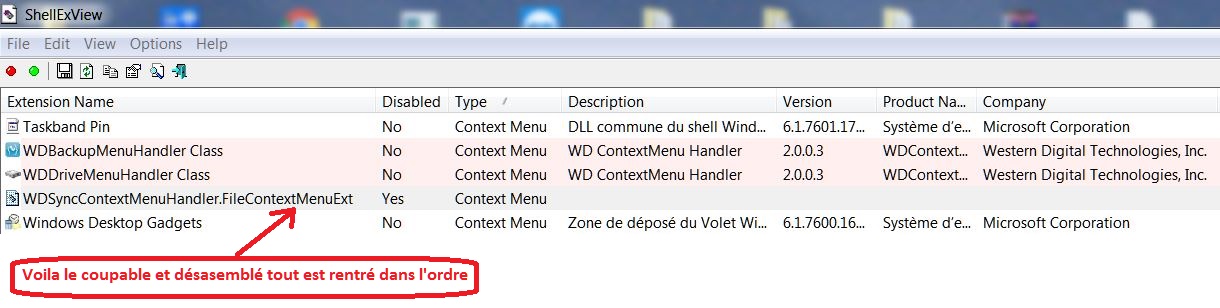

Il y avait au total 261 fichiers programme en marche dans la mémoire de mon pc. j'ai trier par Type comme tu me l'avais dit, ces programmes il y en avait 42 avec menu contextuel. j'ai alors désassemblé par groupe de programmes jusqu'à ce que je trouve le coupable.
j'ai Joint une photo de la ligne de (ShellExView) qui donne le nom du coupable montrant avoir été désassemblé par la mention (Yes) à Disabled.
Je suis très reconnaissant du travail bénévole que vous faite.
