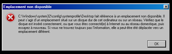

Merci mwomex poour ta réponse. Après avoir lu avec attention tes conseils, le mose sans échec n'a pu fonctionner qu'avec un compte administrateur, qui, toujours sans échec, m'a permis une copie partiel d'écran (ci-joint), mais pas d'utiliser un tableur, même si celui-ci s'est chargé.
Je suis revenu en mode normal, dans users, j'ai trouvé un nouveau dossier, nommé "-1- et des signes cabalistiques", avec un roaming nommé impj10u.dic, j'ai cru y voir Microsoft IME. Ce nouveau profil n'esxiste pas dans ProfileList et je ne peux pas accéder à ce nouveau compte en mode normal.
J'ai 2 comptes administrateurs, créer avant, qui continuent de fonctionner.

- Windows cherche un emplacement qui ne correspond pas...
- Message-adm-sans echec.png (8.09 Kio) Vu 6242 fois
