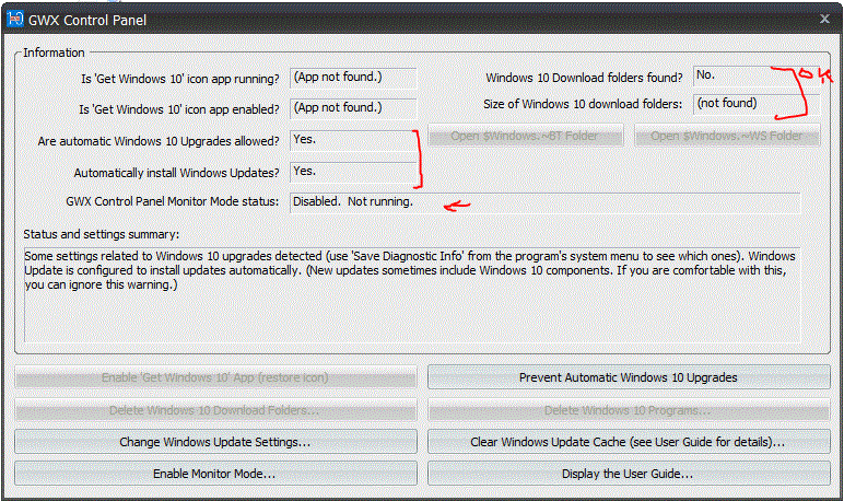

La meilleure solution pour désactiver GWX est ici:
http://lecrabeinfo.net/desinstaller-lap ... trol-panel
Quasi le même lien que fourni par grimpeur, autre présentation.
Soit en manuel; soit avec un logiciel portable à télécharger, soit en installant ce logiciel exemple dans mon cas:
Capture-gwx control panel.GIF (107.92 Kio) Vu 2125 fois
et donc après les mises à jour normales devraient revenir.

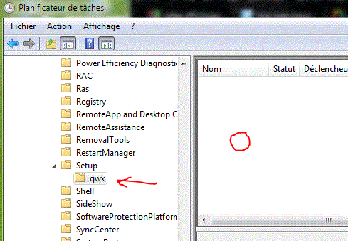

on peut aussi vérifier dans taskmanager (exécuter run "taskschd.msc") qu'il est vide:
Capture-GWX tâche zéro.GIF (32.3 Kio) Vu 2125 fois

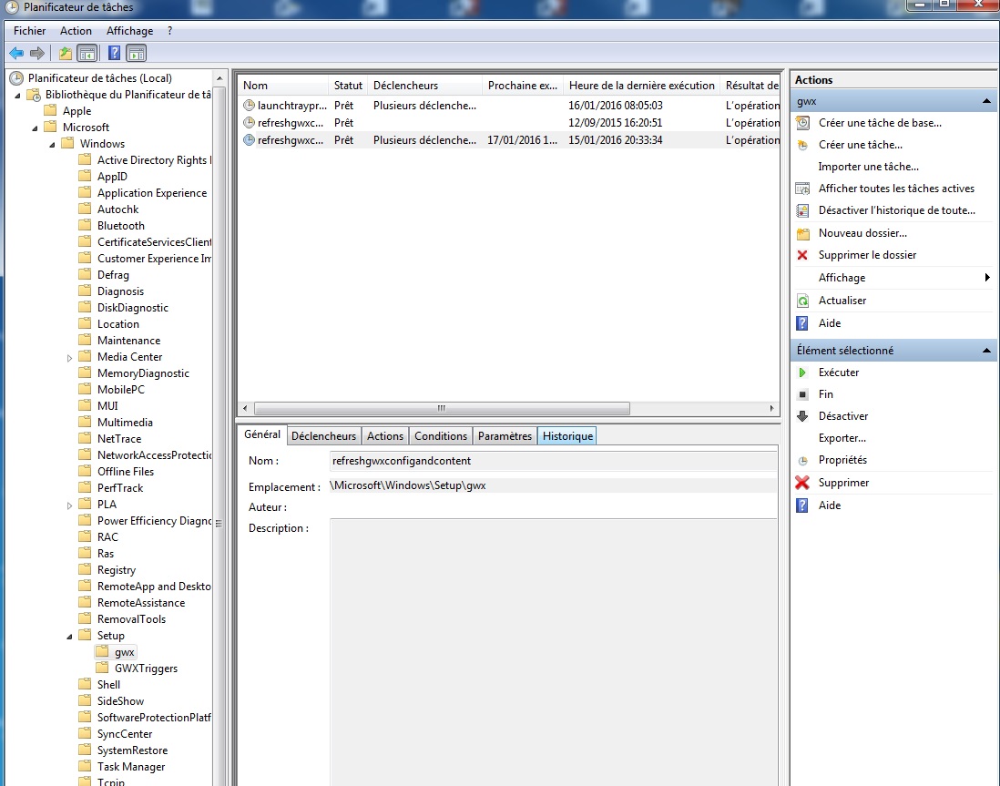

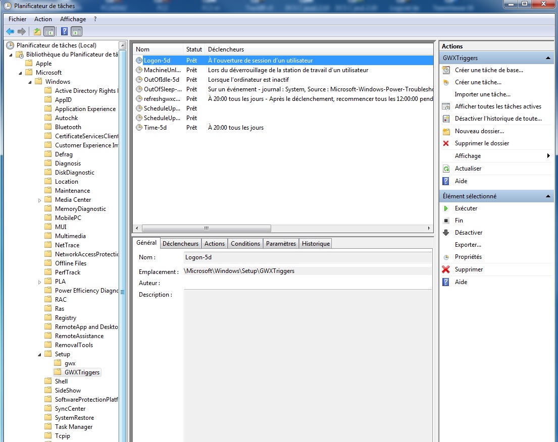

Bonjour ,
Grâce au message de mwonex ci-dessus, j'ai pu aller voir le dossier gwx qui n'est pas vide.
Quand je l'ouvre, il y a des fichiers qui sont des déclencheurs je pense.. Dois-je les supprimer, ou les masquer ? car quand je clique sur l'un d'eux, dans la fenêtre : "Actions" qui s'ouvre à droite, il y a la possibilité de le supprimer.
Et si je les supprime, ne vont-ils pas réapparaitre le lendemain ? ( s'ils sont des déclencheurs )
Je vous met des captures:

Re: reservation W10=pas update W7
"fill a dit:
c'est un risque surtout si on ne désactive pas la mise à jour vers Windows 10 (GWX).
Ors le lien de lecrabinfo.net indique la méthode pour se débarrasser des tâches planifiées "en se rendant propriétaire du dossier".
Déroulez la Bibliothèque du Planificateur dans le volet de gauche > Microsoft > Windows > Setup et repérez les dossiers gwx et GWXTriggers. Pour supprimer un dossier, il faut d’abord supprimer les tâches qu’il contient. Malheureusement, en raison d’un problème de droits, on ne va pouvoir supprimer les tâches du dossier GMXTriggers tout de suite.
Commençons par le dossier gmx : supprimez les deux tâches qu’il contient (launchtrayprocess et refreshgwxconfig) puis supprimez le dossier gmx lui-même (clic droit > Supprimer).
Il faut procéder pas à pas.

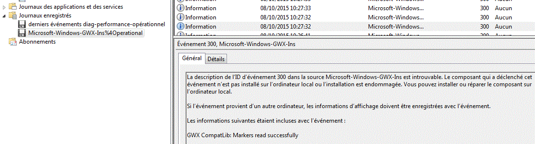

Me concernant dans taskschduler je n'ai rien que GWX (et non GMX comme indiqué par erreur de frappe dans Lecrabeinfo) que j'ai pu supprimer manuellement car il est vide, ensuite MS Windows GWX est désactivé dans journeaux
Capture-GWX désactivé dans observateur.GIF (76.65 Kio) Vu 2115 fois
Je n'ai donc pas eu à m'en rendre propriétaire. Il reste la possibilité d'utiliser le logiciel.

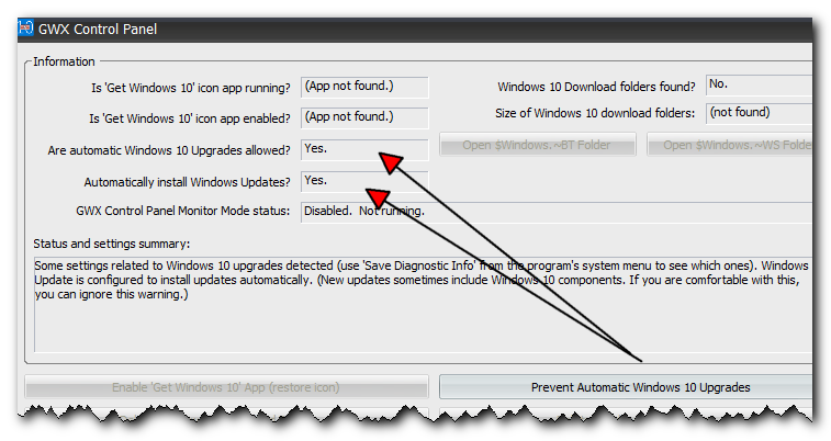

J'ai montré l'écran obtenu avec le logiciel portable (sans aucunement faire de changement), c'est l'état actuel qui résulte de la désactivation manuelle précédente, quand à savoir si ça va durer... il y a une prévention ajoutée comme indique la vue ci-dessous que je n'ai pas essayé puisque le besoin ne s'en fait pas sentir :hein:

Donc je peux supprimer tout ce qu'il y a dans GWX et GWX triggers ?
Paul.
Dixit "lecrabeinfo"":
Oui, au bûcher !
