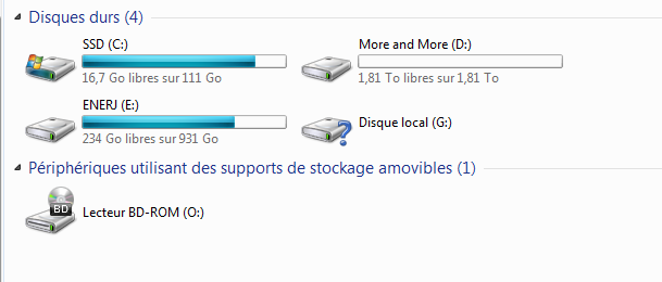

Je parle de la mémoire virtuelle. Aucun disque n'est dans le rouge maintenant à part le WD mais c'est pas grave pour celui ci, j'envoie une capture des disques durs qui commencent à disparaître (après l'installation des mauvais périphériques je pense). Je devrais peut être installer windows 10 si cela vient d'un problème d'installation de pilote, ça pourrait régler le problème ?

Le disque (D:) n'est pas formaté ? 1.81To libre sur 1.81To)
Il faut tester:
Le disque (C:) uniquement avec le (G:) en changeant les emplacements du (G:) sur la carte mère pour voir les résultats et ceci sans le (E:) et (D:).

grimpeur a écrit :Le disque (D:) n'est pas formaté ? 1.81To libre sur 1.81To)
Je l'ai fait deux fois de mémoire.

le disque (G:) fait bien 2To ? (si oui, il est formaté puisque je vois 1.81To (erreur de ma part).
