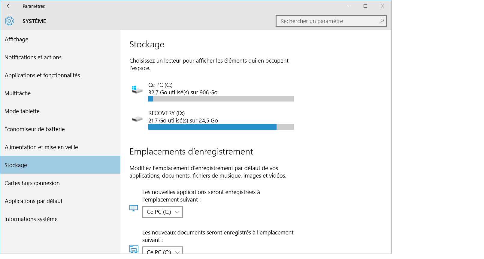

Re: Déplacer le dossier "Documents publics" [résolu]
C'est une astuce intéressante pour Windows 7.
En revanche, bien que ce ne soit pas le forum adéquat, j'attire votre attention sur le fait qu'il y a une façon plus simple de déplacer des objets sous Windows 10.
Il suffit d'afficher les paramètres de stockage, pour pouvoir modifier aisément les emplacements que l'on souhaite.
Sans titre.png (57.21 Kio) Vu 6350 fois
