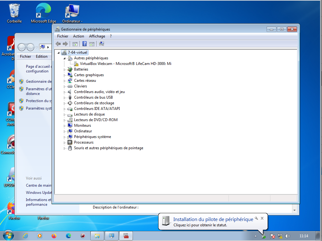

y a t'il un point d'exclamation dans un triangle jaune dans le gestionnaire de périphériques ?
exemple fabriqué (car après 5 secondes supplémentaire, c'est installé)
gestionnaire périph win7.png (242.14 Kio) Vu 10983 fois

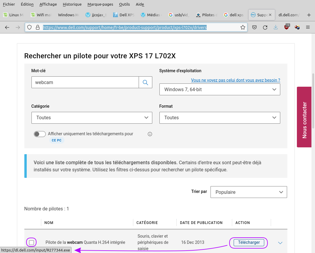

Il semble que ton PC soit un Dell XPS L702X (et pas XPS 1702X)
Lien du fabricant
https://www.dell.com/support/home/fr-be ... 2x/drivers
J'y ai mis Webcam et Win7
Pilote Webcam Dell Win7.png (118.43 Kio) Vu 10964 fois
Lien -> https://dl.dell.com/input/R277344.exe
Tu as ceci quand tu l'ouvres
La suite est pour toi :bubulle:
