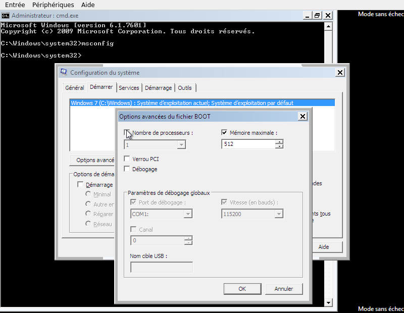

Après avoir passé des heures à trouver ou se retrouve les modifs que tu as faite via msconfig, ces modifications se retrouve simplement dans le "magasin BCD" (dans le dossier \boot) :bizar:
En dehors de pouvoir mettre moins de ressources, mettre la réalité physique comme tu as fait ne pose pas de problèmes.
Pour moi, tu as claqué une de tes mémoires en les touchant (électricité statique) -> il faudra les tester une par une (Win7/64 démarre avec 2 GB)
Sous Linux, tu peux utiliser memtest86+ pour les vérifier.
Il y a moyen en mode console d'éditer le fichier BCD afin de supprimer (ou adapter) les limites de mémoires ou de processeur à utiliser. (pour annuler ce que tu as mis dans msconfig)
Ce qui a fonctionné chez moi ressemblerai à ...
bcdedit /deletevalue {default} numproc
bcdedit /deletevalue {default} truncatememory
ici, je change 1 GB par 2 GB
