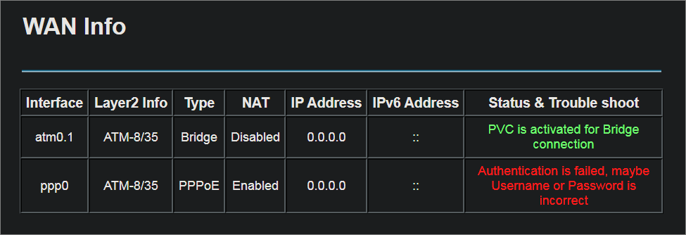

Voici un écran du logiciel de mon routeur qui peut aider. Il représente l'un des états possibles de la ligne lorsqu'elle est interrompue. Cet état varie, il n'est pas toujours celui représenté ici.
Parfois, le statut des deux interfaces (atm0.1 et ppp0) est indiqué en rouge (interrompu).
Ici, je suis interloqué par la mention "Authentication is failed, maybe Username or Password is incorrect". Vu que tous les codes d'authentification sont enregistrés et appliqués automatiquement, et qu'en temps normal cela fonctionne, je ne comprends pas ce message d'erreur.

Au moment ou tu as fais ton image, l'adresse IP était perdue, (ce n'est jamais 0.0.0.0)
