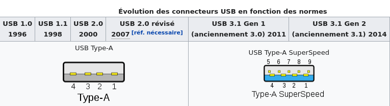

Sur https://fr.wikipedia.org/wiki/Universal_Serial_Bus j'ai copié l'info suivante pour que tu vois la différence.
Il faut donc que les 4 contacts du bas soit présents pour que le USB2 passe (les 5 autres sont pour l'USB3)

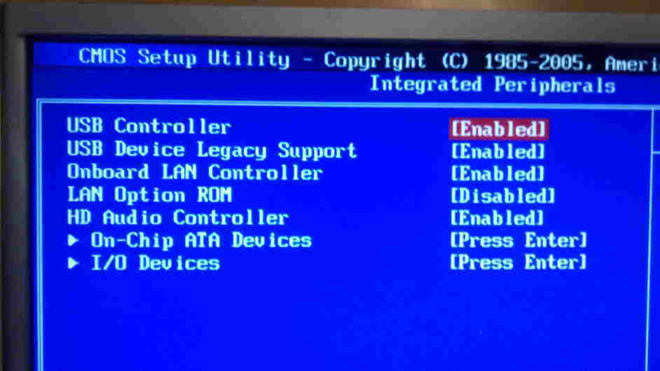

Dans le BIOS, tu recherches ce qui ressemble à ...
Partie périphériques intégrés -> USB
Enables or disables the integrated USB 2.0 controller. (Default: Enabled)
Tu sauves (voir ton manuel) souvent via F10 et quelque chose du genre "save and exit " -> Yes
exemple
save to cmos.png (4.15 Kio) Vu 10657 fois

Voici ce que je trouve dans le bios
pour forum.jpg (23.91 Kio) Vu 10655 fois
voici ce que je trouve dans le bios
