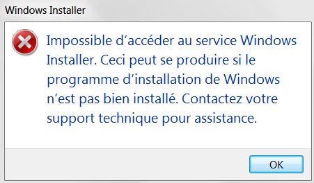

Je viens d'avoir une MAJ automatique d' Adobe Reader DC et elle se plante en affichant une erreur 1603. :evil:
J'ai donc voulu désinstaller la version actuelle ; afin d'installer la nouvelle version.
IMPOSSIBLE de désinstaller Adobe => voir fichier joint ... j'ai testé l'install/désinstall d'autres Programmes et je n'ai eu aucun PB
Je vous signale tout de même que la version actuelle Adobe Reader DC (version 2019.021.20061) fonctionne très bien. :super:
Merci d'avance pour vos conseils
DUME06
message d'erreur suite à la demande de désinstallation

J'ai également essayé sans sucés de désinstaller READER DC avec CCCLEANER et REVO-UNINSTALLER .
Maintenant; comme tu me le conseilles: lorsque que je clique droit sur l'icone sur le bureau je ne trouve pas “Désinstallation Minutieuse”. :o
Je suis allé voir dans les propriétés mais il n'y a rien concernant la désinstallation...

J'ai bien installé " Iobit Uninstaller " et exécuté la désinstallation => Tout c'est bien passé.
Mais lorsque j'ai voulu installer la nouvelle version READER DC 2020 => message => une version est déjà installée :oops:
:idea: je me suis souvenu avoir consigné ceci :
Suite à un échec de MAJ de la Version 2018.009.20050..(Vous devez désinstaller le produit)
J'ai essayé de désinstaller le PRG d'abord avec [Windows Installer] puis avec [CCCleaner] et enfin avec [REVO uninstaller] aucun ne fonctionne....
Il faut utiliser un utilitaire d' Adobe.
J'ai donc désinstallé cette Version avec : https://labs.adobe.com/downloads/acrobatcleaner.html = OK
Pour installer la dernière version : Win7 Français 2018.011.20035 il faut l'installer à partir de : https://get.adobe.com/fr/reader/ (ne pas oublier de décocher les cases d'installation des Antis-Virus)
Après avoir exécuté ces manips = ADOBE READER DC est opérationnel en version 2020. :super:
Peut-être que cela servira à d'autres personnes qui rencontre le P.B
