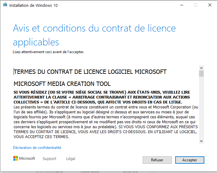

Re: Problème pour migrer de windows 7 pro à windows 10
Le mieux est de passer par:
utiliser "MediaCreationTool1909." directement inutile de télécharger l'ISO à ce stade pour cette opération.
https://www.lesnumeriques.com/telecharg ... tool-20264
Capture-mediacration tool au départ.PNG (36.47 Kio) Vu 22279 fois
Auparavant en effet il faut nettoyer son PC avec cleanmgr dans run, puis OK, puis clioc sur "nettoyer les fichiers système", notamment ceux de Windows (récente mise à jour).
source: https://www.commentcamarche.net/faq/536 ... windows-10
