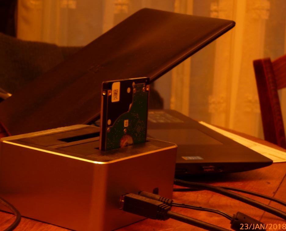

La copie est faite depuis un Rack externe USB me concernant comme ici pour un HD, l'accueil est le même pour un SSD:
Capture-copie sur disque neuf.JPG (61.28 Kio) Vu 6614 fois
