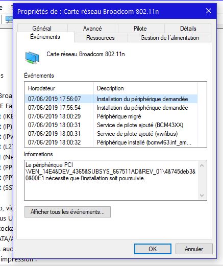

Comme tu peux le voir certains pilote n'ont pas été mis à jour me dit-on, cependant, à chaque update, Microsoft va chercher les pilotes qui conviennent , ce qui peut se vérifier comme ici:
Capture-événements gestionnaire-pilotes actualisés.JPG (60.48 Kio) Vu 15533 fois

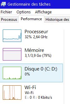

Beaucoup de choses sont facilitées, au début ça peut déconcerter, après ça dépend de l'utilisation qu'on fait du PC, bien sur pour un Gamer il faudra de la puissance et de la vitesse, pour la bureautique, j'y arrive avec simplement 1,3 Ghz (limite quand même) pour lequel je vais installer un SSD je pense. Pour un autre Asus c'est bien plus fluide:
Capture-gestionnaire de tâches Asus portable WS 10.JPG (24.65 Kio) Vu 15533 fois

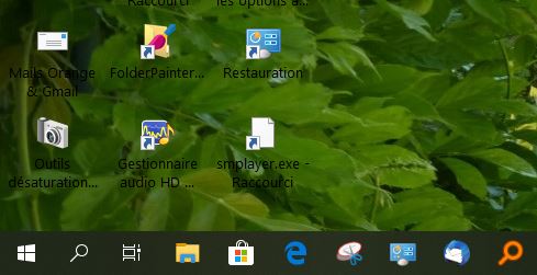

J'ai également une photo en fond d’écran (personnalisation existe toujours encore heureux!)
Capture-fond d'écran WS 10.JPG (29.6 Kio) Vu 15525 fois
