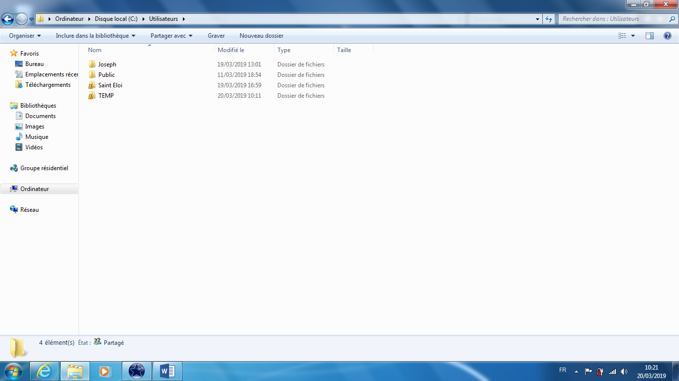

J'ai deux sessions sur mon PC et quand je veux ouvrir l'une des deux, il me fait "Préparation du bureau" alors que ce n'est pas la première fois que je l'ouvre.
Arrivé sur le bureau, voici le message qui apparaît :
Du coup, je vais voir dans C:\Users et je vois un nouvel utilisteur : TEMP !!!!!
Je trouve ça bizarre.
Peut-être que j'ai une piste : il y a quelque jours, j'ai changé le nom de cette session.
Or, le nom du dossier utilisateur n'avait pas changé...
Je l'ai donc changé manuellement, après avoir fermé la session, depuis la session administrateur en faisant <Clic droit>\Renommer.

C'est le profil qui est temporaire, si un autre fonctionne, je tenterais d'en créer un viable
En clair, Windows ne parvient pas à charger votre profil, c’est à dire vos paramètres.
Windows démarre alors sur une session temporaire, toutes les actions que vous allez y faire seront perdus lors de la prochaine ouverture.
Le profil de cette session temporaire est : C:\Users\TEMP
https://www.malekal.com/votre-session-a ... emporaire/
Si ça te donne une piste :hein:
Il arrive souvent que ça résulte d'un changement de nom:
https://www.dominicdesbiens.com/article ... ows-7.html
autre:
https://answers.microsoft.com/fr-fr/win ... 566031ed2f

Ok, je te remercie mwonex,
En fait, j'ai pris la première solution : j'ai recréé une session et j'ai copié les fichiers depuis la session abimée.
Du coup, je peux à nouveau accéder à ma session.
Merci ! :super:
