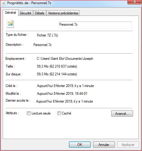

Bon, bilan :
Voilà les propriétés :
Il n'y a pas le bouton "s'ouvre avec" !!!!!!!!!!!!!!!!!!!!!!!
Je précise qu'en attendant, j'ai mis mon archive en rar et que j'en ai créé une autre pour l'exemple........ :mrgreen: :roll:
