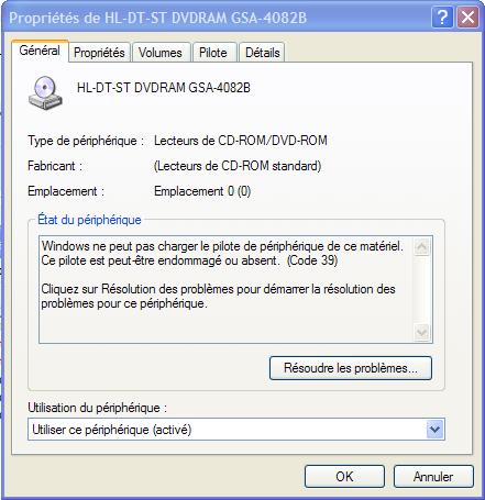

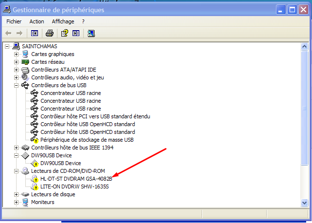

J'ai un lecteur DVD LG HL-DT-ST DVDRAM GSA-4082B sur un Compaq presario sous XP.
Ce lecteur ne fonctionne plus.
Dans les propriétés :
Voilà, aidez-moi SVP ! Merci !!

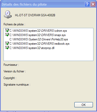

Ça y est !!!!!!!!!!!!!
J'ai trouvé :
Il faut aller dans le regedit, suivre :
HKEY_LOCAL_MACHINE\SYSTEM\CurrentControlSet\Control\Class\{4D36E965-E325-11CE-BFC1-08002BE10318}
et supprimer les fichers : LowerFilters et UpperFilters.
Redémarrer le PC et VOILÀ !!!
Si UpperFilters n'apparaît pas, ce n'est pas grave, on ne supprime que LowerFilters.
Pour plus de précision, j'ai trouvé ce tuto : https://www.youtube.com/watch?v=TvY8TC-cmo8
J'espère que ça pourra aider quelqu'un car j'ai cherché pendant 2 jours !!!!!
