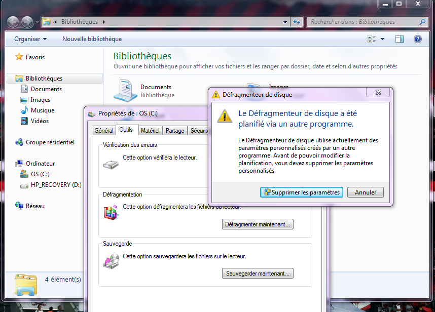

Avant de cloner un disk HDD sur un SSD je dois désactiver la défragmentation automatique (car inutile sur le SSD). Mais il m'est impossible d'accéder au paramétrage voir ci dessous:
Je clique sur supprimer les paramètres et rien ne se passe ? :oops:
Si je lance la commande C:\Windows\Système32>defrag c: /a /u la défragmentation fonctionne bien.
J'ai également vérifié le registre et j'ai bien %systemroot%\system32\dfrgui.exe
SVP comment puis-je savoir quel est le PRG qui m’empêche d'accéder à la défragmentation WIN7.

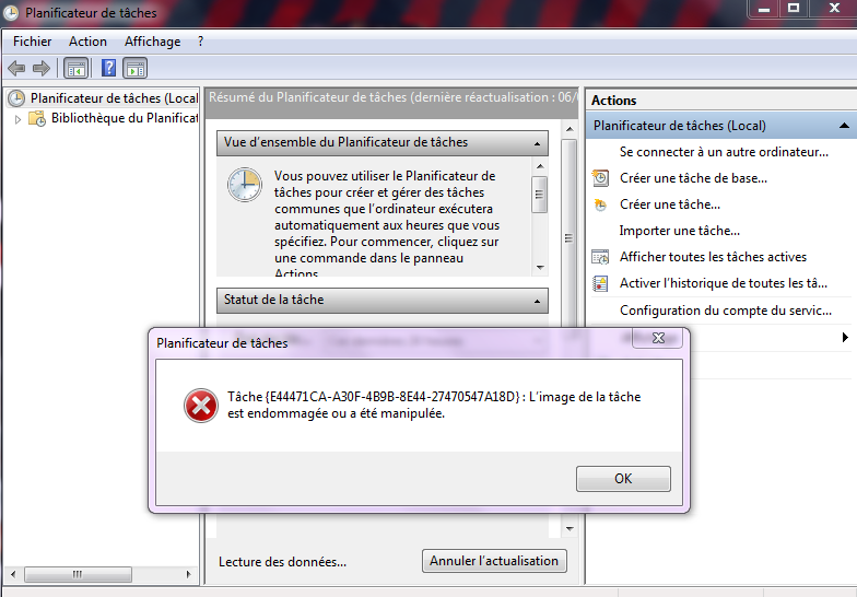

Je suis allé dans le planificateur de taches et là malheureusement: :oops:
Ce PC dispose de NORTON antivirus et j'ai constaté que dans ses paramètres il y avait une défragmentation automatique programmée! je l'ai décoché ; mais cela n'a pas corrigé le PB .
Apparement la défragmentation WIN ne fonctionne plus; mais après le clonage comment faire pour bien paramètrer le SSD ??? :?:

Je n ai plus Win7 mais le planificateur doit etre le meme.............
Tu cliques sur la fleche Bibliotheque du planificateur
Puis sur celle de Microsoft - Windows et enfin Defrag
Tu cliques sur Defrag
Dans la boite de dialogue tu cliques sur ScheduledDefrag
Ce qui t ouvre une autre boite de dialogue avec un paquet de reglages

J'ai déja fait ce que tu me proposes; mais malheureusement tous les dossiers sont VIDES
Le fichier a été vérolé certainement par NORTON antivirus...

J eviterais de cloner un HDD un peu foireux - j en profiterais pour faire une reinstallation propre !
Et je pense que Win7 gere bien les SSD ...................
