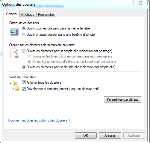

Je trouve que mon explorateur de fichiers est bizarre : il ouvre tous les dossiers sur lesquels je double-clique dans une nouvelle fenêtre !
ET POURTANT : LA FONCTION "OUVRIR LES DOSSIERS DANS UNE NOUVELLE FENÊTRE EST DESACTIVEE !!!!!!!!
Expliquez moi comment cela se fait il !
Merci !

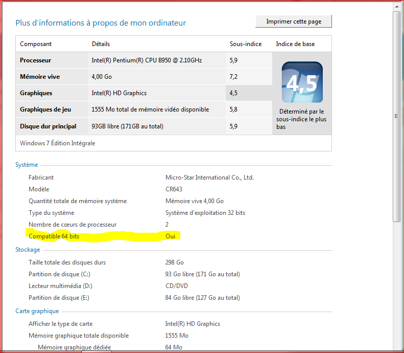

Je profit du téléchargement de l'iso pour vous demander ceci : Peut-on passer d'un système 32 à un système 64 avec la mise à niveau ?
J'ai regardé que le gars qui m'a changé le disque dur a mis une version 32 bits sur un processeur compatible 64 !
Voilà la preuve :
Capture 3.PNG (51.46 Kio) Vu 3451 fois
Du coup, je me demandais si ça ne fonctionnerai pas mieux !

Un Windows 64 bits n'est pas une mise à niveau d'un 32 bits, mais une version ou tous les fichiers nécessaires aux démarrage d'un PC sont réécris pour les PC récents.(Plus de mémoires, disques plus grands)
Avec la même licence, tu peux choisir d'installer une version 32 ou 64 bits. (par partition, c'est l'un ou l'autre)
Si tu as une autre partition assez grande pour y mettre un autre Windows, même version, mais en 64 bits, tu peux faire un multiboot pour essayer. (et voir que ta machine consomme nettement plus de mémoires pour fonctionner avec un Windows 64 bits)(+- +50%)
Les fichiers systèmes sont différents et le dépannage de Windows doit se faire avec le DVD (ou USB) spécifique au 32 ou 64 bits.
Chaque programmes que tu lances consomme moins de mémoire si tu tournes sous la version 32 bits.
-> Avec tes 4 GB tu pourras en lancer plus et tes anciens programmes fonctionneront.
La version 64 bits est faite pour les PC récent à BIOS UEFI (permet de démarrer sur des disques plus grand que 2.2 TB)
Il est vrais que tout ce qui est nouveau est développé pour le 64 bits, mais, pour la version 64 bits, il faudra trouver des pilotes pour tous les composants de ta machine.(que tu trouveras sur le site du fabricant du PC)
Windows 7 se termine en janvier 2020, en passant au 64 bits, tu risques de constater que tu dois avoir le double de mémoire pour faire ce que tu peux faire actuellement.
En résumé, si tu restes à 4 GB de mémoire, ce que tu as est le mieux. (sauf si tu dois absolument utiliser un programme qui fonctionne uniquement sur un Windows 64 bits)

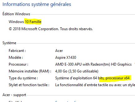

J'ai essayé la mise à niveau en téléchargeant la même version, mais il me dit que ce n'est pas la même et q'il ne peut pas mettre à niveau.
Bref, ça me va pas !
C'est que tu as téléchargé une mauvaise version, si tu choisis de mettre à niveau regarde dans exécuter tapes "winver" , tu auras la version de ton logiciel, famille ou autre, autrement va dans panneau de configuration, système:

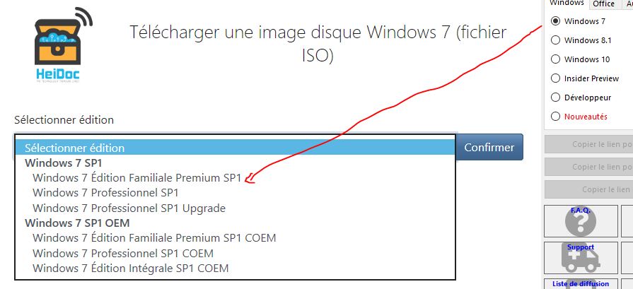

Avec iso downloader, cocher Windows 7, la version (famille par ex) confirmer ok
Capture-choix iso downloader famille.JPG (60.58 Kio) Vu 3379 fois

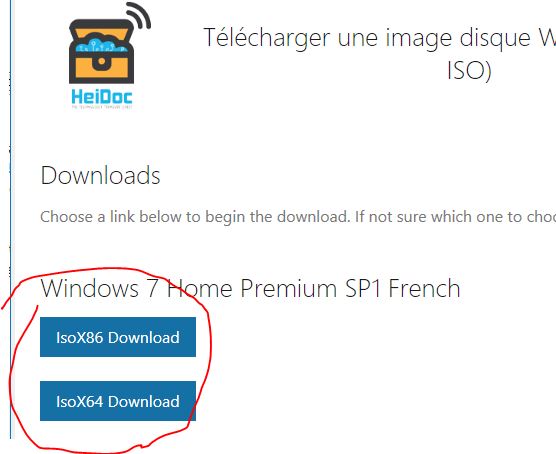

ensuite choix de version 32 ou 64 bits, dans ton cas 32 bien sur, ou ISO X86-idem ;)
Capture-choix iso downloader.JPG (35.89 Kio) Vu 3379 fois
D'autres idées sont sans doute possibles, mais la mise à niveau ne rencontre pas de problème de ce genre sauf fichier différent. :shock:
