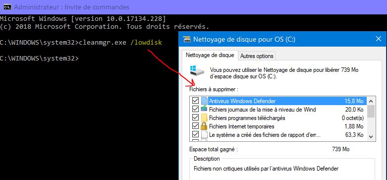

Mais comme il est indiqué pour un nettoyage complet en ligne de commande suivante est préférable qui coche toutes les cases (une fois choisi le lecteur)
cleanmgr.exe /lowdisk
Capture-cleanmgr en ligne de commande tout sélectionné.JPG (54.94 Kio) Vu 16405 fois
