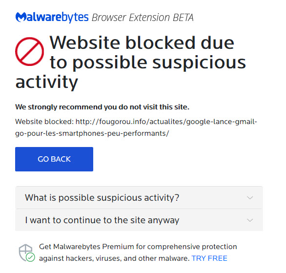

Je viens de retrouver ton alerte, et c'est bien ce que je dis, c'est un site piégé qu'il faut éviter.
Déjà dans le résultat de ta recherche, la 1ère ligne comme tu dis du résultat "orange mail" avec IE sur MSN, c'est une annonce ..... donc à fuir impérativement quelque soit le titre de l'annonce, d'autant plus que fougourou.info n'a jamais été une url Orange !
Il faut être plus vigilant.
Va directement sur la page principale Orange https://www.orange.fr/portail
ou sur la page messagerie Orange https://messagerie.orange.fr/mail.html
michelinclement a écrit :Avec le moteur de recherche Google et IE cette recherche n'apparait pas.
J'en déduis que c'est MSN qui ne filtre pas bien les sites douteux
Oui, tu déduis bien ;)
Tu es habitué à Internet Explorer ?
Si tu optes pour un navigateur comme Firefox ou Chrome, je peux t'indiquer si tu le désires une extension qui va bloquer les publicités intrusives et ce type de site piégé (entre autres actions).
Regarde mon test sous Firefox, la page a été bloquée

Merci pour les infos.
En fait je suis un habitué de Chrome. qui comme tu le dis détecte ces url pourries.
Je n'ai utilisé IE que parce que je n'ai encore rien installé sur mon WIN7 refait à neuf.
Si on met le moteur de recherche GOOGLE dans IE il n'y a pas de problème.
Je vais donc reprendre mes habitudes avec Chrome .
Quelle extension pour Chrome?
Jean
Re: VIRUS après install ISO WIN7 OEM
L'extension pour Chrome est celle-ci -> https://chrome.google.com/webstore/deta ... ofjjedodee
Installe cette extension, tu ne le regretteras pas ;)
Plus d'infos sur cette page -> http://www.windowshelp.org/forums/secur ... c5053.html
