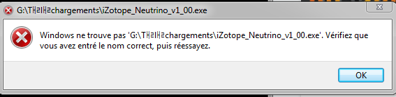

J'ai changé l'emplacement de mon dossier téléchargements que j'ai placé sur un disque dur.
J'utilise google et dans les paramètres j'ai également changé le chemin du dossier.
Je peux télécharger et le dossier se trouve bien au bonne endroit.
En revanche quand j'utilise un manager de téléchargements (pour des vst pour la production musicale) et que le manager recherche une
mise à jour, la mise à jour est bien enregistrer dans téléchargements mais windows me dit qu'il ne trouve pas le fichier de mise à jour
alors qu'il se trouve dans téléchragements.
En pièce jointe je met le message d'erreur
problème avec le dossier téléchargements

Tu parles d'un dossier téléchargement, mais quand je vois ton image, dans ton lecteur G: le nom qu'a ton dossier est assez exotique !
Il comporte une barre verticale " | " qui est un caractères que Windows n'accepte pas (le dernier de la liste ci-dessous)
Soit ton disque à des ratés et transforme tes caractères
Ou le nom de dossier a été créé par un autre OS que Windows (Linux ou Mac=?) (qui accepte ces caractères) (ou d'une archive zip qui à foirer pendant l'extraction)
Je ne pense pas que tu pourras renommer ton dossier téléchargement, mais je pense que tu peux déplacer tes fichiers et ton exe via l'explorateur dans un autre dossier.

En faite non j'ai juste changer l'emplacement de mon dossier téléchargement.
C'est pour ca que je comprend pas le nom exotique du dossier.

Je pense que si tu évites les caractères accentués dans le nom du dossier, cela fonctionnera.
Apparemment, ton soft n'utilise pas le même codage, d'où les caractères exotiques.
NB: d'origine, le dossier Téléchargements s'appelle Downloads, l'affichage du nom 'téléchargement' n'est que de l'affichage, obtenu avec le fichier desktop.ini présent dans chaque dossier spécial.
