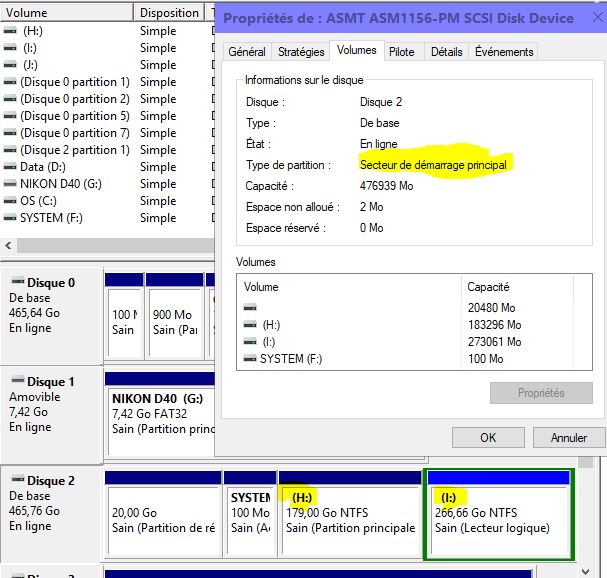

J'ai pu faire un test (relatif) du disque dur en le mettant en externe sur une station d'accueil, les données sont là, et Windows aussi (sa structure):
Capture-Disque mbr de Samsung R540.JPG (83.68 Kio) Vu 4603 fois

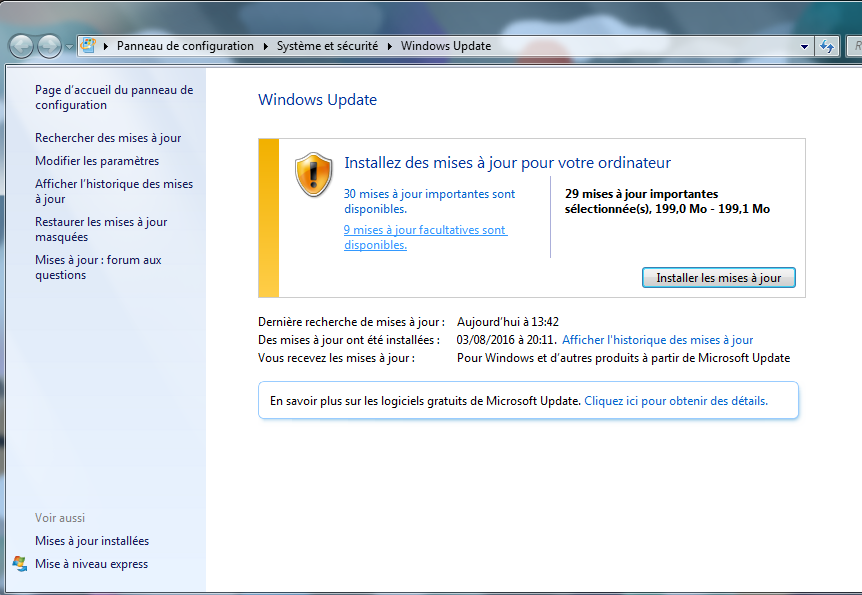

J'ajoute que voici venir les mises à jour, ai je intérêt à passer par dessus avec le convenience rolup?
Capture-mises à jourWindows 7 depuis samsung R540.PNG (134.14 Kio) Vu 4457 fois
