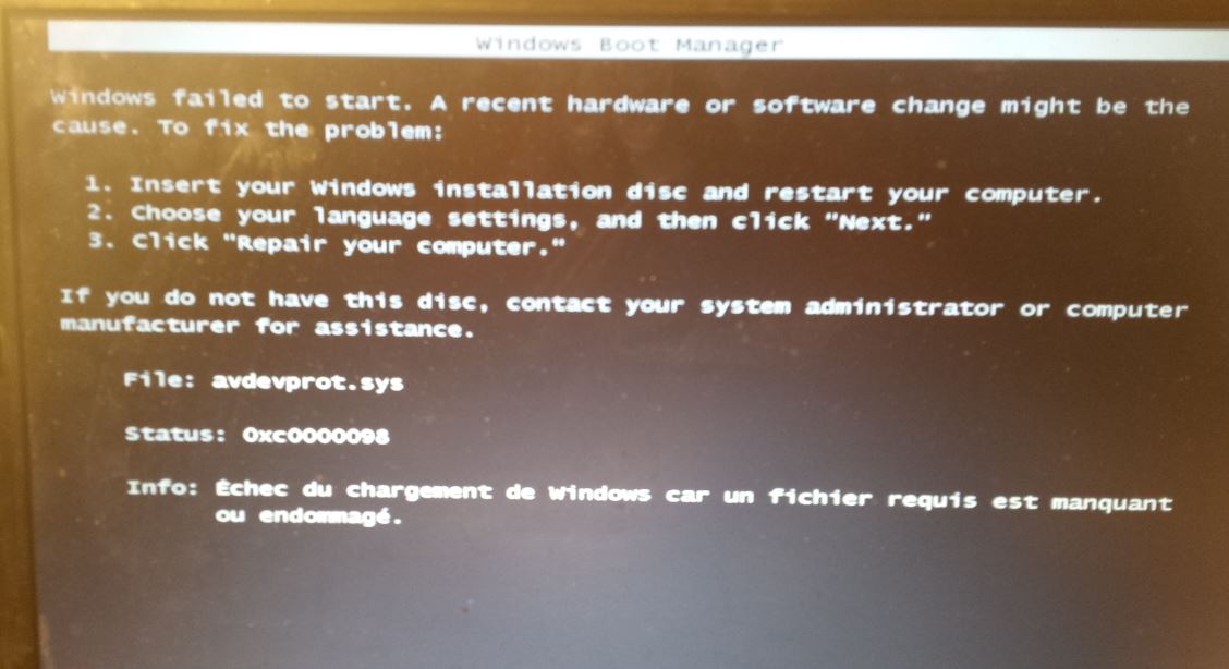

Voici là où j'en suis...
Ecran Windows 7 Tacha.JPG (78.05 Kio) Vu 2890 fois
Re: Plantage Upgrade de Windows7 vers Windows10 : Avira ou Kaspersky ?
Qu'as-tu exécuté avant d'arriver à cet écran ?
As-tu essayé de faire une clean install de Windows 10 comme je te l'ai indiqué ?
Il ne me semble pas.
C'est pourtant selon moi la meilleure solution, effectuer une clean install de W10.
Tu seras ainsi débarrassé de tes antivirus tiers et tu partiras sur des bases saines.
