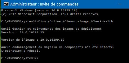

Est-ce que le système fonctionne, ou as tu fait ce sfc /scannow pour vérifier?
Souvent l’erreur usbhub.sys.mui est a priori sans conséquence, d'ou ma question.
Autrement passe la commande suivante "en mode administrateur" pour vérifier la santé du PC:
Dism /Online /Cleanup-Image /CheckHealth
Capture-résultat d'un check health.JPG (26.2 Kio) Vu 2999 fois
Si c'est ok rien à faire, sinon passe celle -ci toujours en mode administrateur:
Dism /Online /Cleanup-Image /RestoreHealth
Mais si c'est le seul problème, c'est mince.
ensuite tu peux encore refaire la vérification des fichiers système sfc / scnanow
