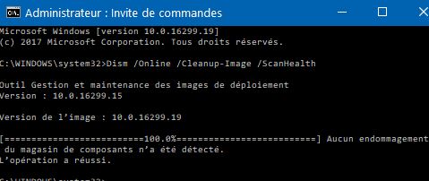

Résultat de "Dism /Online /Cleanup-Image /ScanHealth" sur mon système:
Capture-résultat de l'analyse dism online.JPG (27.49 Kio) Vu 15958 fois

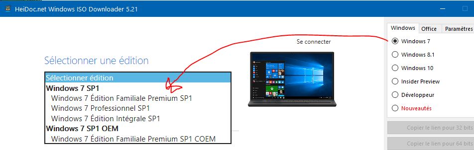

Pour ce qui est des liens, Il te suffit d'ouvrir par exemple "Windows iso Downloader" (télé chargeur d'images de versions système, y qu'a cliquer dessus :? ), pour tomber sur la page "en Français" qui permet d'utiliser la version de ton Windows 7, même si on ne parle pas de System File Checker que tu utilise (vérificateur de fichiers système ;) )
Capture-sélection de WIndows 7 iso sp1.JPG (52.97 Kio) Vu 15956 fois
2 choix:
windows et même office si besoin,
Ensuite après la version, tu choisis la langue, et ça télécharge ta version de WIndows 7.
