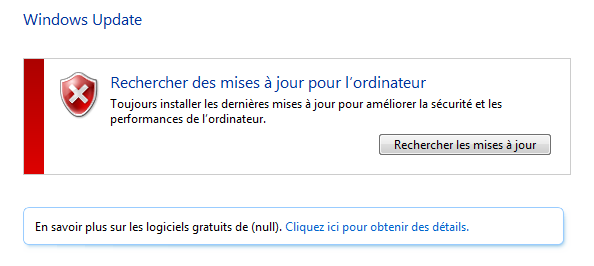

Quand je vais à la page de windows update sur mon ordi, le résultat est la copie d'écran.
J'ai essayé de lancer le service wuauserv mais j'obtiens le message d'erreur suivant : 0x80073b01: 0x800737b01
Je n'ai rien trouvé à propos de cette erreur.

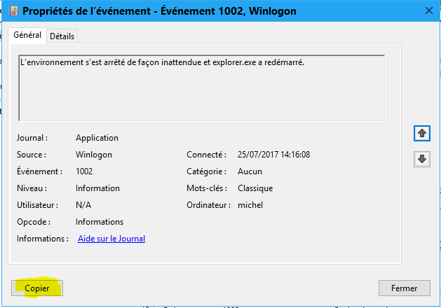

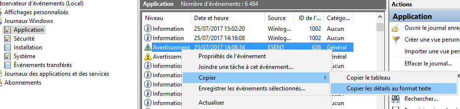

Les résultats de chaque fenêtre s'obtienne pas clic droit dans observateur d'événement, journaux Windows > applications > clic droit sur l'item en rouge, puis copier en format texte, (sur le bloc note):J'ai des tas d'erreurs et d'avertissements dans l'observateur d'événements de Windows mais je ne sais les exporter ou les interpréter (si on me dit comment faire et si leur lecture peut aider, me dire comment faire).
Ou bien clic droit > propriétés > copier (bloc note)
Peut-être l'une des deux méthodes est spécifique à Windows 10 (la première), je ne me souviens pas étant sur Windows 10

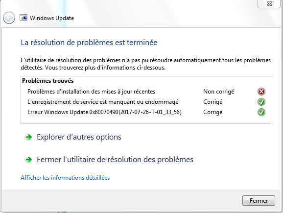

J'ai aussi utilisé l'outil de MS "WindowsUpdate.diagcab", voir pj.
Passé l'AV KAV 2018, rien trouvé.

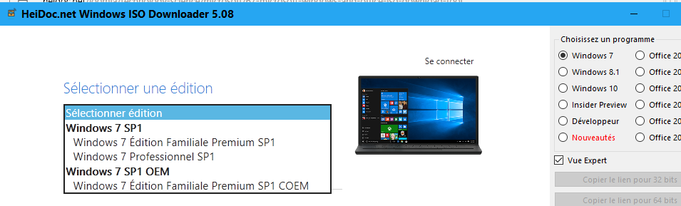

Si il n'y a pas de résultat, comme tu as bénéficié d'une "désinfection" et que tu voulais réinstaller Windows 7.
Ta configuration est sans doute à l'origine de tes ennuis, à ce que j'ai vu, une mise à niveau sans perte de données est possible mais longue en téléchargeant l'iso ici "Windows iso downloader":
https://www.heidoc.net/joomla/technolog ... nload-tool
Puis utiliser la méthode de chantal11:
Mais ce sera assez long, s'agissant d'une réparation et non d'une installation. Sauvegarder ses données n'est pas inutile avant (dans tous les cas)
Bien veiller à charger la même édition de Windows.

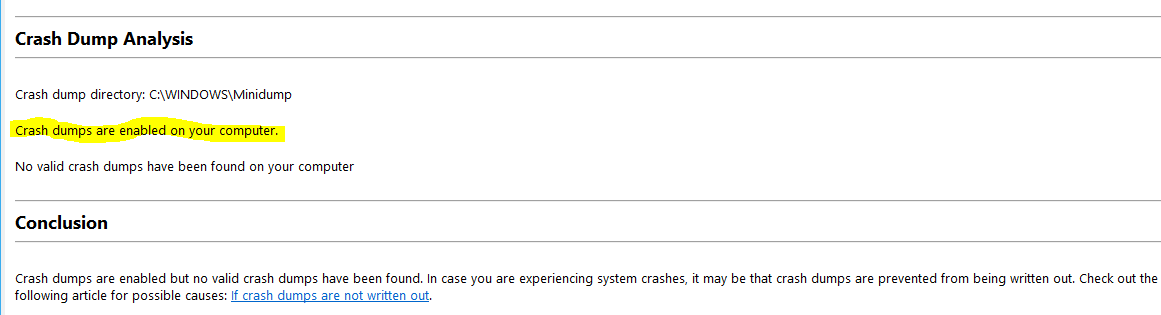

Télécharge "Whocrashed" de chez Resplendence, dans downloads va sur "Crash Analysis Tools" la version 5.54 est disponible ici:J'ai des tas d'erreurs et d'avertissements dans l'observateur d'événements de windows mais je ne sais les exporter ou les interpréter (si on me dit comment faire et si leur lecture peut aider, me dire comment faire).
http://www.resplendence.com/whocrashed
Installer et exécuter, clic sur "analyse (en vert), descend et tu auras les descriptifs des BSOD à poster sur Ci-joint pour 15 jours (donner le lien obtenu dans la réponse)

Il faut que le dossier dump soit activé, dans mon cas c'est négatif
source;Pour activer l'écriture des informations de débogage :
Menu démarrer > clique droit sur Ordinateur > Propriétés > Paramètres systèmes avancés (sur la gauche) > dans la partie "démarrage et récupération, cliquer sur "Paramètres..." > Sélectionner "Image mémoire du noyau et décocher "Redémarrer automatiquement".
