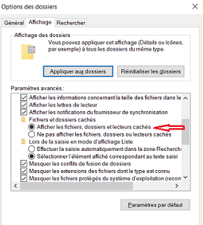

Pour modifier le fichier du dictionnaire de vérification orthographique, vous devez afficher les fichiers cachés.
Pour afficher les fichiers cachés,
Ouvrer l'Explorateur de fichiers > Fichier > Modifier les options des dossiers et de recherche
> onglet Affichage > Sélectionnez Afficher les fichiers, dossiers et lecteurs cachés.
Appuyez sur le bouton Appliquer.

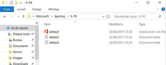

Ensuite, copiez le nom de dossier suivant dans la barre d'adresse de l'Explorateur de fichiers
C:\Users\<username>\AppData\Roaming\Microsoft\Spelling
Le dossier Spelling (orthographe) contient un dossier par langue utilisée sur votre système.
Choisissez le dossier correspondant à la langue dont vous désirez modifier le dictionnaire.
Dans chaque sous-dossier associé à une langue se trouvent trois fichiers :
default.acl
default.dic
default.exc
Double-cliquez sur le fichier default.dic pour l'ouvrir avec le Bloc-notes.
Vous trouverez dans default.dic tous les mots que vous avez ajoutés à votre dictionnaire orthographique.
Maintenant, vous pouvez ajouter un nouveau mot, modifier un mot existant ou supprimer un mot.
Une fois les modifications effectuées, enregistrez le fichier default.dic et quittez le Bloc-notes.
