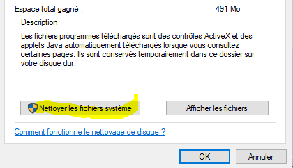

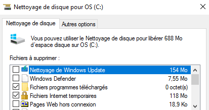

Pense à supprimer les fichiers inutiles cités plus haut avec un nettoyage (comme administrateur) et suppression des fichiers d'installation, ou nettoyage simple puis nettoyer les fichiers système, surtout si tu manques de places, sinon ça ne gêne pas. Certains fichiers à la racine de C peuvent être supprimés manuellement (de mémoire).
Capture-nettoyage des fichiers système.PNG (9.25 Kio) Vu 1902 fois
----------------------pour arriver à
Capture-nettoyage Windows update.PNG (12.67 Kio) Vu 1902 fois
