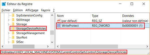

Clé StorageDevicePolicies
-> valeur DWORD 32 bits WriteProtect avec la valeur 1 : les périphériques USB sont bloqués en lecture seule.
-> valeur DWORD 32 bits WriteProtect avec la valeur 0 : les périphériques USB sont accessibles en écriture.

1 - Effectuez [Windows]+[R] puis saisissez regedit pour lancer l'éditeur du Registre.
2 - Parcourez l'arborescence du Registre jusqu'à la clé suivante :
HKEY_LOCAL_MACHINE\SYSTEM\CurrentControlSet\Control
3 - Si la sous-clé StorageDevicePolicies existe, passez à l'étape 5.
Dans la partie droite de la fenêtre, cliquez avec le bouton droit de la souris sur Nouveau => Clé
4 - Nommez cette sous-clé StorageDevicePolicies
5 - Si la valeur WriteProtect existe, passez à l'étape 7.
Dans la partie droite de la fenêtre, cliquez avec le bouton droit de la souris sur Nouveau => Valeur DWORD 32 bits
6 - Nommez cette valeur WriteProtect
7 - Cliquez avec le bouton droit de la souris sur cette valeur, choisissez Modifier, puis attribuez-lui la valeur 1 et validez par OK.
USB Read Only.png (53.54 Kio) Vu 9837 fois
8 - Fermez l'éditeur du Registre et redémarrez l'ordinateur.
Les périphériques USB sont désormais accessibles en lecture seule.
Pour que les périphériques USB soient à nouveau accessibles en écriture/lecture/modification, il vous suffit d'attribuer la valeur 0 à la valeur WriteProtect précédemment créée.
