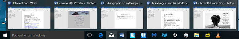

Lorsque les icônes de la Barre des tâches sont définies sur "Combiner", ce qui constitue le paramètre par défaut, pour changer de fenêtre dans un groupe de la Barre des tâches, vous devez cliquer ou déplacer le pointeur de la souris sur l'icône du groupe puis cliquer sur la vignette désirée dans ce groupe.
Cela peut être gênant surtout si vous avez de nombreuses instances d'un programme en cours d'exécution.
Il existe un paramètre caché du Registre qui vous permet de sélectionner la dernière fenêtre active en cliquant simplement une fois sur l'icône du groupe.
Les clics suivants produisent un cycle entre les instances de fenêtre disponibles dans ce groupe.

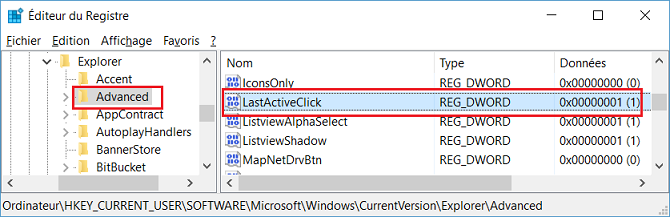

1 - Effectuez [Windows]+[R] puis saisissez regedit pour lancer l'éditeur du Registre.
2 - Parcourez l'arborescence du Registre jusqu'à la clé suivante :
HKEY_CURRENT_USER\Software\Microsoft\Windows\CurrentVersion\Explorer\Advanced
3 - Dans la partie droite de la fenêtre, cliquez avec le bouton droit de la souris sur Nouveau => Valeur DWORD 32 bits
4 - Nommez cette valeur LastActiveClick
5 - Cliquez avec le bouton droit de la souris sur cette valeur, choisissez Modifier, puis attribuez-lui la valeur 1 et validez par OK.
6 - Fermez l'éditeur du Registre.
