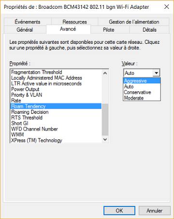

Saisissez gestionnaire dans la zone de recherche sur Windows et sélectionnez Gestionnaire de périphériques.
Développez la rubrique Cartes réseau , localisez votre carte Wi-Fi et double-cliquez sur cette entrée pour ouvrir sa fenêtre Propriétés.
Puis, dans l'onglet Avancé, faites défiler la liste des propriétés jusqu'à ce que vous voyiez Roaming Aggressiveness ou Roaming Sensitivity.
Ensuite, dans le menu déroulant Value, vous voyez les options suivantes :
Lowest (le plus bas) : pas d'itinérance
Medium-Low (moyen-bas) : itinérance permise
Medium (moyen) : réglage équilibré entre itinérance et performance
Medium-High (moyen-haut) : itinérance plus fréquente
Highest (le plus haut) : le périphérique recherche en permanence la qualité Wi-Fi. Si une dégradation se produit, il essaie de trouver et de se déplacer vers un meilleur point d'accès.
Sélectionnez Medium-High ou High pour améliorer votre réception et votre performance Wi-Fi.
Remarque
L'intitulé de ce paramètre et la liste de ses valeurs possibles varient selon la marque et le modèle de votre carte réseau.
Sur la carte réseau Wi-Fi Broadcom BCM43142 802.11 bgn de mon ordinateur portable HP Pavilion Notebook 15-p236nf, ce paramètre se nomme Roam Tendency et possède la liste de valeurs suivante : Moderate, Conservative, Auto et Aggressive.
Pour maximiser la performance et la réception Wi-Fi avec cette carte Wi-Fi, il convient de choisir Auto ou Aggressive.
