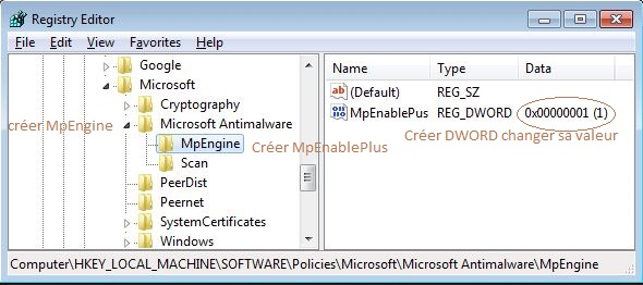

Méthode 2:
Allez à cette clé:
HKEY_LOCAL_MACHINE\SOFTWARE\Policies\Microsoft\Microsoft Antimalware\MpEngine
Notez que la clé “MpEngine” n'existe pas (encore) par défaut et doit être créée depuis "Microsoft Antimalware", clic droit > nouveau > clé.
Ensuite clic droit sur nouvelle clé et renommer en “MpEngine”.
Créer une clé DWORD (32 bits) pour Mpengine (à droite dans le panneau) par clic droit renommez là "MpEnablePus" mettez sa valeur à 1.
exemple:
Capture-valeur à créer pour MSE dans Windows 7.JPG (65.07 Kio) Vu 2122 fois
Quitez le registre, et Mettez à jour les définitions ou redémarrez Windows pour que la modification prenne effet.
