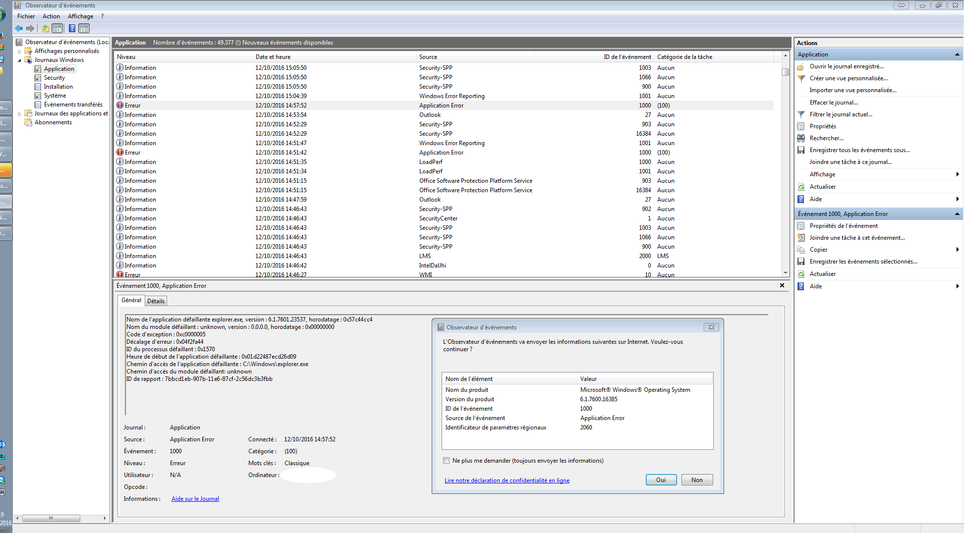

Depuis quelques mois, suite à l'installation de Clover (il permet de visualiser l'explorateur Windows comme un navigateur, avec des onglets);

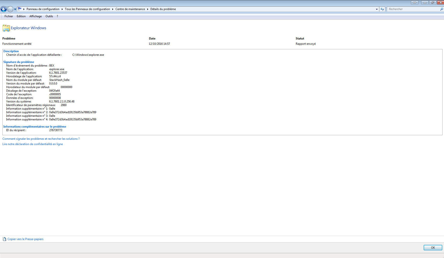

Mon explorer.exe plante après environ, une minute d'inactivité (c'est aléatoire, ça dépend des jours).
https://forum.pcastuces.com/w_7___explo ... 3s4298.htm
Ici vous trouverez toutes les solutions que j'ai déjà exploitées.
Je ne touche pas au REGEDIT :?
J'ai désinstallé Clover et fais un nettoyage par le vide. Analyse faite avec Sophos anti-virus, réinstalle image de Windows.
En pièce jointe la configuration de mon PC les périphériques et le rapport de plantage. 8-)

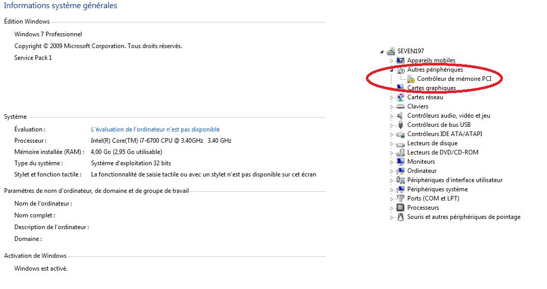

Le contrôleur de mémoire PCI à un problème de pilote; il s’est mis avec un point d'exclamation, quand j'ai mis à jour le pilote de la carte graphique, et, impossible de retrouver un pilote pour lui.

Dans le gestionnaire de périphériques, désinstalle le pilote du Contrôleur de mémoire PCI et redémarre le PC pour que Windows installe le pilote qui lui convient.
Comment as-tu désinstallé Clover et quel nettoyage par le vide as-tu effectué ?

Panneau de configuration\Tous les Panneaux de configuration\Programmes et fonctionnalités
m'a permis la désinstallation de Clover bien-entendu j'étais connecté en tant qu'admin.
Sophos anti-virus à tourné toute une nuit pour analyse.
J'ai réinstallé Windows 7 (l'image fonctionne sur tous les autre Priminfo du boulot sans faire planté l'explorateur windows).
Au final le problème est résolu.
L'origine du problème venait de mon Profil Utilisateur ... j'ai basardé tous ça et refait celui-ci ... mon explorer.exe fonctionne à nouveau sans planté.
Le contrôler PCI est resté avec son problème de pilote mais il ne me dérange pas.
